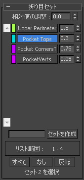

折り目セット ロールアウト
頂点またはエッジを選択した場合、折り目セットとして保存することができます。このロールアウトでは、折り目セットを管理し、それらの値を調整するためのコントロールを提供します。
- 相対値の調整
- 選択したすべての折り目セットに、数値フィールドで指定した値が追加されます。正または負の値を調整することができます。
- [折り目セット リスト]
- 左にスクロールバーがあり、すべての折り目セットのリストが表示されます。
折り目セットを作成すると、その名前がこのリストのボタンに表示されます。リストの各エントリには、セットのカラー見本と折り目の値も含まれています。選択したセットのステータスを切り替えるには、その名前をクリックします。セットが選択されている場合は、そのボタンのバックグラウンド カラーが青色になります。
[折り目の重みを切り替え](Toggle Crease Weights)がオンになっている場合(次の「[オプション](Options)ロールアウト」を参照)、ビューポートに各折り目セット内のサブオブジェクトがセットのカラーで、折り目の値を示す色の彩度とともに表示されます。セットのカラーを変更するには、リスト内でそのカラー見本をクリックします。
リスト内の項目を右クリックすると、そのセットまたはすべてのセットに関連するコマンドを含むメニューが開きます。詳細については、次の「折り目セット リストの右クリック メニュー」セクションを参照してください。
- セットを作成
- 現在のサブオブジェクトの選択からセットを作成し、リストに追加します。左側のテキスト フィールドが空白の場合は、既定の名前を使用します。それ以外の場合は、テキスト フィールドで指定された番号付きの名前を使用します。
- リスト範囲
- 表示される折り目セットの範囲が表示されます。必要に応じて、他のセットを表示するには、リストをスクロールします。
- [すべて](All)、[なし](None)、[反転](Invert)
- すべてのセットを選択するか、選択解除するか、または選択を反転します。
- 選択されているセット数
- 選択されている折り目セットの数が表示されます。
