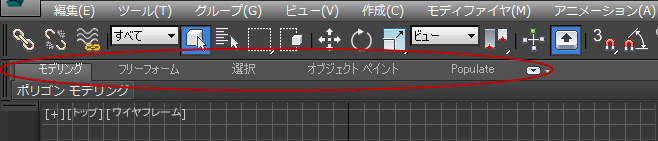

リボンは、ドッキング状態にする場合は水平または垂直方向に設定し、フローティング状態にする場合は垂直方向に設定します。 これは最大化([リボン全体を表示](Show Full Ribbon))したり、タブ、パネル タイトル、またはパネル ボタンに最小化できます。既定値では、次の図に示すように(強調のために赤いアウトラインが追加されています)、水平に配置され、パネル タイトルに最小化され、メイン ツールバーのすぐ下にドッキングされています。

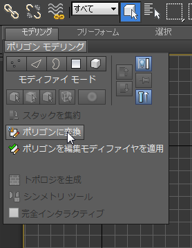

オブジェクトを編集可能ポリゴンまたは[ポリゴンを編集](Edit Poly)形式に変換するには:
[モデリング](Modeling)、[フリーフォーム](Freeform)、および[選択](Selection)タブのほとんどのリボン機能を使用可能にするには、単一の編集可能ポリゴンまたは[ポリゴンを編集](Edit Poly)オブジェクトが選択され、対応するスタック レベルがアクティブである必要があります。使用するオブジェクトが必須の形式でない場合は、リボンを使用してオブジェクトを変換できます。
これにより、オブジェクトが変換されるか、モディファイヤが適用され、必要に応じて[修正](Modify)モードに切り替わります。
