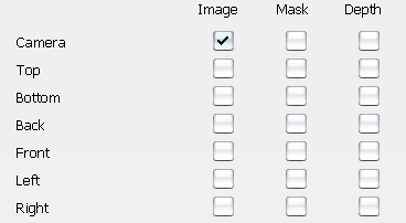

イメージ ファイル、マスク ファイル、デプス ファイル、この 3 ファイルのすべてかいずれかをカメラで生成するかどうかを決めます。カメラは 1 つのみ選択できます。

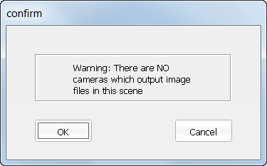

レンダリングを実行するとき(Render > Render )、または SDL ファイルを保存するとき(File > Export > SDL
)、すべてのカメラ トグルのチェックをはずしてオフにすると、次の確認ボックスが表示されます。
レンダラで RGB イメージを生成します(「Format」を参照してください)。パースペクティブ カメラの既定の設定はオン、正投影カメラの既定の設定はオフ(イメージを作成しない)です。
レンダラが、合成ソフトウェアかペイント ソフトウェアで使用するように、8 ビット マスク ファイルかマット ファイルを生成します。Mask を ON、Image File Output の Format を TIFF、TIFF16、RLA、SGI に設定すると、レンダラは、別個のマスク ファイルを作成せずに、4 チャンネル イメージ ファイル(RGBA)を作成します。4 番目のチャンネル(A)はマスク情報を表します。すべてのカメラの既定の設定はオフ(マスク ファイルを作成しない)です。
レンダラがカメラ デプス ファイルを生成します(「Depth Format」を参照してください)。すべてのカメラの既定の設定はオフです。
