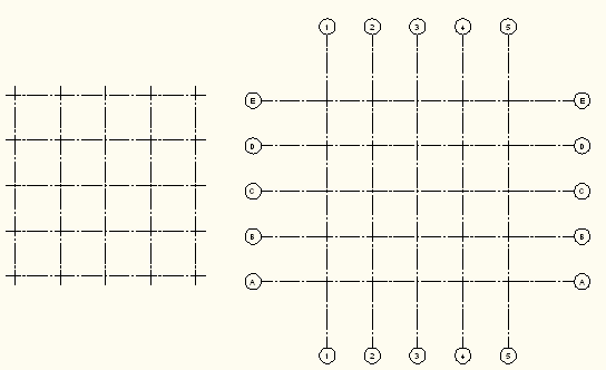

作図領域にカスタム柱通芯を挿入した後に、カスタム柱通芯にラベルを追加することができます。通芯線の配置がまだ完了していない概略設計の初期段階では、ラベルを追加したくない場合があります。この段階の通芯は、構造の位置を合わせるための参照として描画され、通芯線の間隔は、設計の検討中に調整および変更しなければならない場合があります。設計が完了して通芯線のレイアウトが決まったら、ラベルを追加することができます。
注: 挿入後は、番号付けの方向(左から右へ/右から左へ、上から下へ/下から上へ)を変更することはできません。これは、グリッドの作成時に正しく設定する必要があります。
  1. カスタム柱通芯を選択します。
  2. [柱通芯]タブ[カスタム柱通芯]パネル[ラベルを追加]の順にクリックします。
  3. ラベルを記入する柱通芯を再選択します。
