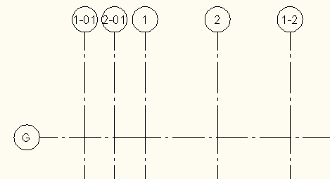

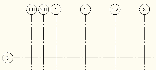

グリッド ラベルの手動変更は、最初のメイン 通芯線の前にセカンダリ 通芯線を追加し、グリッド内のセカンダリ線の形式を変更せずに前のセカンダリ線の形式を変更する場合などに便利です。
グリッドの前とグリッド内で同じ番号形式を使用する
グリッドの前で別の番号形式(ゼロの前)を使用する
