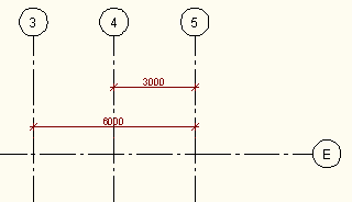

個々のグリッド スパンの寸法を記入するには
カスタム柱通芯では、個々のグリッド スパンまたはある範囲の複数のグリッドスパンの寸法を記入することができます。
注:
このコマンドで、異尺度対応寸法スタイルの回転 AutoCAD 寸法が挿入されます。
カスタム柱通芯を選択します。
[柱通芯]タブ
[カスタム柱通芯]パネル
[芯間寸法]
の順にクリックします。
寸法を開始する通芯線を選択します。
寸法を終了する通芯線を選択し、必要に応じて寸法を配置します。
