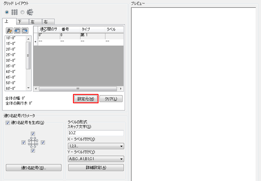

  2. [柱通芯]ダイアログ ボックスで、[設定元]をクリックします。[柱通芯]ダイアログ ボックスが一時的に閉じます。
  3. 既存の柱通芯または標準通芯を選択します。
    [柱通芯]ダイアログ ボックスで、選択した通芯から抽出されたデータが[グリッド レイアウト]領域の表に表示されます。選択した通芯のプレビューも生成されて表示されます。
