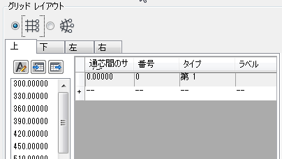

  2. [柱通芯]ダイアログ ボックスの[直交]ラジオ ボタンを選択します。
  3. [上]タブをクリックします。
  4. 既定では、最初の通芯線が既に存在しています。
  5. 最初の芯間をグリッドに追加するには、目的のサイズ(3000 mm など)を決定し、左側の値リストで対応する値をクリックします。

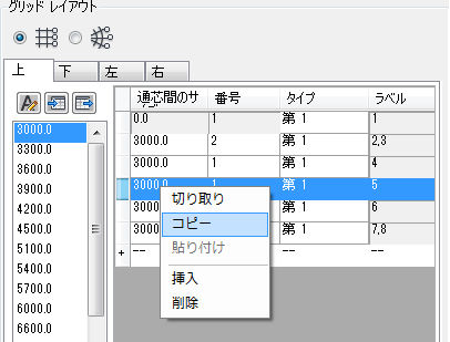

  6. 芯間のサイズが規則的なグリッドの場合は、次のグリッド スパン生成オプションを使用することができます。
    • グリッド内に表示するグリッド スパンの数を[番号]に入力します。これにより、同じサイズの芯間が指定した数だけ生成されます。これはもっとも簡単な方法です。ただし、この方法では、個々の線に異なるタイプのグリッド番号を設定したり、特定の区画を挿入した後にその幅を変更することができません。
    • 最後の行の右側をクリックします。これにより、最後の行と同じ設定の行が新しく追加されます。
      ヒント: 行全体を選択(行の左側をクリック)し、右クリックして、コピーと貼り付けコマンドを使用することもできます。

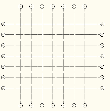

  10. [Enter]を押して図面にグリッドを挿入します。
    これで、グリッド芯間隔となります。
