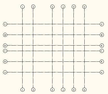

グリッド スパンのサイズが異なる拡張グリッドを作成するには
グリッド スパンのサイズが異なるグリッドを作成することができます。

  8. [Enter]を押して図面にグリッドを挿入します。
    注: 通芯の挿入後は、芯間の距離を手動で短縮または延長できます。新しい芯間のサイズは、[柱通芯]ダイアログ ボックスの入力表内で自動的に改訂されます。
