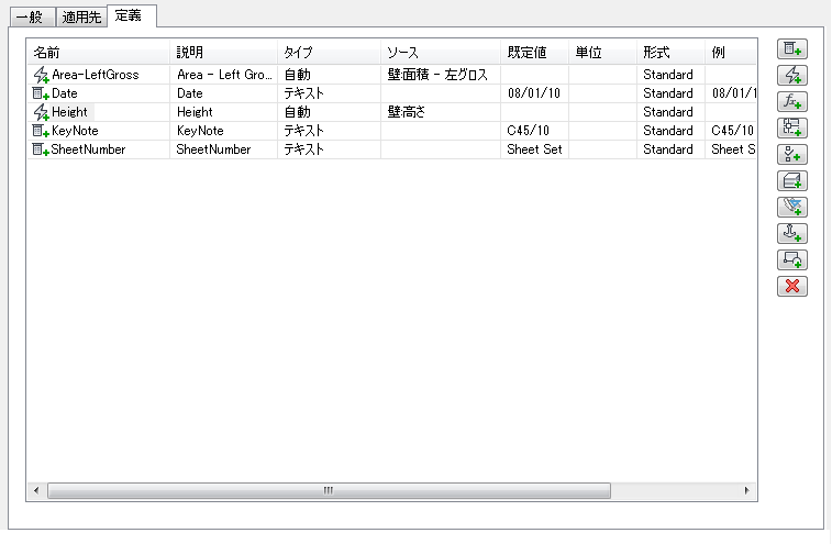

キーノート、日付、およびシート番号フィールドを備えた壁プロパティ

  3. 既存のプロパティ セット定義をクリックするか、または右クリックして、[新規作成]をクリックします。
  4. [定義]タブをクリックします。
  5. をクリックして、手動プロパティを作成します。

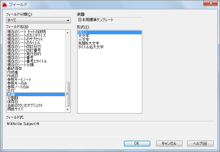

  10. [既定値]フィールドを右クリックして、[フィールドを挿入]を選択します。
  11. フィールドとその形式を定義して挿入します。
