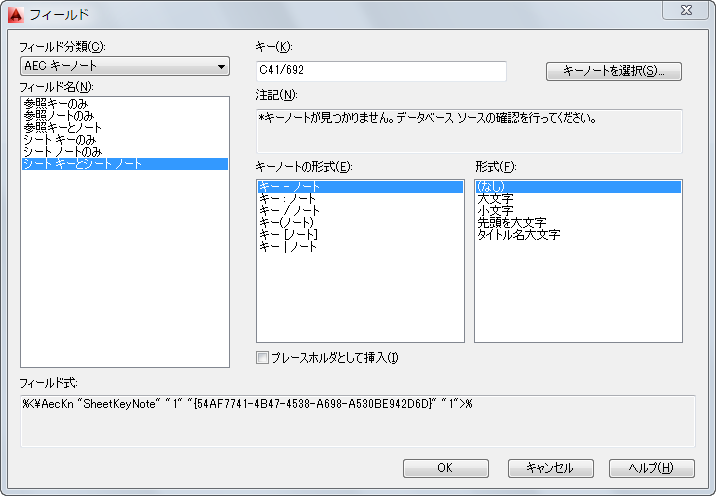

  2. [フィールド分類]の下で[AEC キーノート]を選択します。
    [フィールド名]の下に、すべてのキーノート関連のフィールドが表示されます。
  3. [フィールド名]の下で挿入するキーノート フィールドのタイプを選択します。
  4. [キーノートを選択]をクリックして、データベースからキーノートを選択します。
  5. 定義済みのキーノートを挿入したい場合、またはキーノートの挿入時に、手動キーノート選択のプロンプトを出したい場合には、[プレースホルダとして挿入]を選択します。
  6. [参照キーとノート]または[シート キーとシート ノート]を選択した場合には、キーノートの形式を選択します。
  7. [形式]の下で、キーノート フィールド用のテキスト形式を選択します。
  8. [OK]をクリックします。
