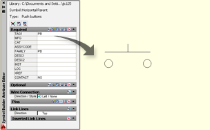

最初の選択を行うと、ブロック エディタ環境に入ります。最初の選択では、シンボル タイプ、属性テンプレート、既存のオブジェクト、挿入点などを選択できます。シンボル グラフィックの追加と修正を行うための[ブロック エディタ]メニューに加え、AutoCAD Electrical の属性の挿入と修正を実行できる[シンボル ビルダ属性エディタ]を使用できます。
属性テンプレート
AutoCAD Electrical では、各シンボル タイプ、回路図の親、回路図の子などに対し、特定の属性が予期されます。シンボル ビルダは、これらの属性のシンボルへの追加を容易にするために、属性テンプレートを使用します。属性テンプレート図面は、AutoCAD Electrical 属性が指定された AutoCAD 図面です。異なるシンボル タイプや異なるファミリ コードには、異なる属性テンプレートが用意されています。提供された属性テンプレートは、シンボル ライブラリ フォルダ内にあります。また、すべての属性テンプレート図面の名前の先頭には「AT_」が付いています。
シンボル タイプを選択すると、関連する属性テンプレートが使用され、属性のリストが作成されます。属性テンプレートには、必須属性として定義された属性と、オプションとして定義されたその他の属性が含まれています。必須属性は、作成中の特定のシンボル タイプに対して予期される属性です。オプションの属性は、このシンボル タイプでは不要な場合がありますが、サポートされています。たとえば、定格やスイッチ位置などの属性があります。属性は、必要に応じて個別に挿入することも、またテンプレートから一度にすべての属性を挿入することも可能です。
属性テンプレートは、AT_{シンボル}_{タイプ}の命名規則に従います。{シンボル}文字列は[シンボル/オブジェクトを選択]ダイアログ ボックス内の[シンボル]リストに表示され、{タイプ}文字列は[タイプ]リストに表示されます。カタログ データベース default_cat.mdb の _FAMILY_DESCRIPTION テーブルの{タイプ}の短縮形をマッピングすることもできます。
