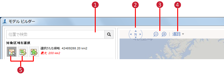

1. 検索
指定する位置を検索バーに「San Francisco, California」や「One Market St., San Francisco」のように入力し、マップでその位置にズームします。「37.793369,-122.394203」のように、経度と緯度の座標も入力できます。
2. コンパス
コンパスのいずれかの矢印をクリックすると、マップのその方向に画面が移動します。
注: ビューを回転するには、[バード アイ]ビュー モードを選択し、コンパスにさらに 2 つの回転矢印 が表示されるまで、その位置を拡大します。
3 .拡大/縮小
  • アイコンをクリックして拡大または縮小します。
  • ズーム スライダが表示されるまで アイコンにカーソルを合わせます。少しずつ拡大または縮小するには、スライダを上下にドラッグします。
  • マウスのスクロール ホイールを使用して手動で拡大/縮小します。
  • マップ上に長方形の領域を描画するには、[Shift]キーを押しながらクリックし、カーソルをドラッグします。マウス ボタンを放すと、マップは選択した領域にズームします。
4. マップ ビュー スタイル
  • [道路] ビューには、標準的な道路地図が表示されます。
  • [自動] ビューでは、拡大または縮小すると最適なマップ スタイルに切り替わります。
  • [バード アイ] ビューでは、上空イメージを見やすい角度で表示したり、ラベルを表示したり、さまざまな角度でビューを表示することができます。
  • 注: モデル ビルダーのマップ ビュー設定はナビゲーションのみを目的とした視覚的な補助機能であり、モデル ビルダーによって生成されたモデルには影響を与えません。たとえば、ユーザが対象区域(AOI)を選択したときに道路マップ ビューを表示しており、モデル ビルダーでモデルを作成する場合は、作成されるモデルには以前と同様に上空イメージが含まれます。
5. 対象区域を選択
  • をクリックして現在のマップ範囲を選択します。
  • をクリックして、マップの長方形の対象区域を描画します。
  • をクリックして、マップのポリゴンの対象区域を描画します。
  • 対象区域を修正するには、境界ボックスにカーソルを合わせ、各隅にある任意のマニピュレータをクリックし、指定の方向にドラッグします。
  • 注: モデル ビルダーは最高 150 平方キロの領域をサポートします。
