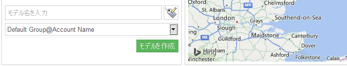

  2. マップ上の対象区域を選択します。
    注: モデル ビルダーは、最大 200 平方キロメートル、または緯度と経度で 200 キロメートルまでの長さのモデル領域をサポートしています。
  3. モデルの名前を入力し、その新しいモデルの InfraWorks 360 グループを選択します。
    注: 必要に応じて、 をクリックして、モデルの説明を入力します。
  4. [モデルの作成]をクリックします。
