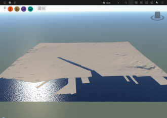

地形と水エリア |
水エリアはカバレッジによって表示され、地形にドレープされます。

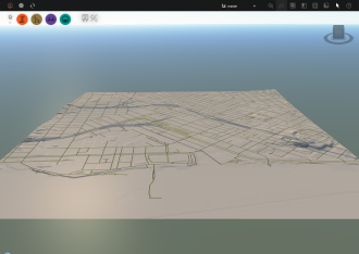

地形と交通データ(道路や鉄道) |
道路と鉄道は地形にドレープされます。

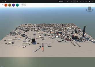

地面と建物データ |
建物は地形にドレープされます。
