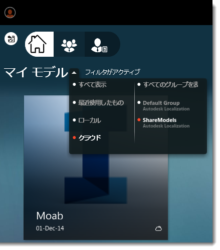

  1. InfraWorks 360 を開きます。InfraWorks 360 が既に開いている場合、 をクリックして[ホーム]に切り替えます。
  2. InfraWorks [ホーム]から、[マイ モデル]の横にあるドロップダウン メニューを展開します。
    注: まだサイン インしていない場合は、Autodesk 360 アカウントを使用して InfraWorks 360 にサイン インします。 InfraWorks 360 にサイン インして、クラウド モデルを表示、ダウンロードしたり、グループ別にモデルをフィルタする必要があります。
  3. モデル ビルダー モデルの作成時に指定したグループのフィルタと同様に、クラウドにフィルタを追加します。
  4. モデル ビルダーで作成したモデルのサムネイルをクリックします。
  5. プロンプトが表示されたら、ローカル モデル ファイルを保存する場所を選択し、[ダウンロード]をクリックします。
    ダウンロードが完了すると、ローカル モデルが開きます。InfraWorks [ホーム]の[マイ モデル]セクションでローカル フィルタを使用すると、ローカル モデルを検索できるようになります。
