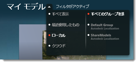

InfraWorks [ホーム]または[オンライン モデルを管理]から既存のモデルを を開きます。
InfraWorks [ホーム]から既存のモデルを開くには、目的のモデルのタイルをクリックします。
[オンライン モデルを管理]ダイアログから既存のモデルを開くことができます。このダイアログは、主にモデル、提案、シナリオの詳細を管理するために使用します。
[オンライン モデルを管理]ダイアログからモデルを開くには:
をクリックして水平方向のメニューを表示します。
をクリックして[オンライン モデルを管理]および[シナリオ]ダイアログを開きます。 「オンライン シナリオを管理するには」および「モデル情報を表示するには」を参照してください。
