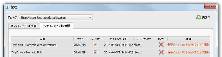

オンライン シナリオを管理するには
既にクラウドにパブリッシュされているシナリオを管理します。各シナリオの名前、サイズ、最新のパブリッシュ/同期日時を表示します。共有モデルからシナリオを削除したり、Web ビューアでシナリオを開いたり、または InfraWorks 360 iPad appを使用して関係者に電子メールの招待状を送信してシナリオを表示させることができます。
公開されているシナリオはチェックマークが付いています。
InfraWorks [ホーム ]:
  1. をクリックして水平方向のメニューを表示します。
  2. をクリックして[管理]パネルを開き、[オンライン シナリオの管理]タブをクリックします。
  3. 複数の設計グループに所属している場合は、正しい設計グループが表示されます。
    • モデルからシナリオのオンライン バージョンを削除するには、[X]をクリックします。
      ローカルのコピーは変更されません。モデル内のシナリオ定義は維持されます。
    • [電子メール URL]をクリックして、関係者への招待状からシナリオを共有します。InfraWorks 360 のユーザでない招待された視聴者は、InfraWorks 360 iPad appが必要です。
    • コンピュータにシナリオを表示するには、[Web ブラウザで開く]をクリックします。
    • [パブリック]にチェックマークが付くと、InfraWorks 360 iPad appがシナリオを表示できます。
    • 注: このパネルからシナリオをパブリックにすることはできません。パブリッシュの権限を変更するには、シナリオ エディタ アセット カードを使用します。
パネルは静的なリストです。最新の変更内容を表示するには、パネルをしばらく開けていた場合は[再表示]をクリックします。
