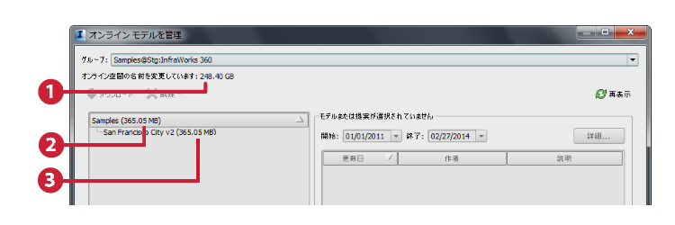

[オンライン モデルを管理] では、設計グループで共有する各モデルや提案に関する情報を表示できます。ユーザは、更新日時、アップロードされた変更の作成者、アップロードされた変更の説明の冒頭部分などの、モデルの履歴を表示することもできます。
をクリックし、水平方向のメニューを表示します。
をクリックして[管理]パネルを開き、[オンライン モデルを管理]タブをクリックします。
別のグループを表示するには、プルダウン メニューを使用します。
ダイアログ ボックスの右側に[モデルの履歴]が表示されます。履歴には、更新の日時、アップロードした変更の作成者、アップロードされた変更の説明が含まれます。説明が長い場合は、[詳細]をクリックして、より大きなウィンドウに表示します。
