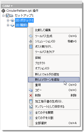

新しいツールパスのパターンを作成するには、最初に CAM ブラウザからパターン化または複製する操作を選択する必要があり、次に、右クリックしてポップアップ コンテキスト メニューから[新しいパターンを追加]を選択します。
[新しいパターンを追加] を選択する
これにより、選択した操作が含まれる新しいフォルダが作成され、次に、そのフォルダ内にパターンが作成されます。

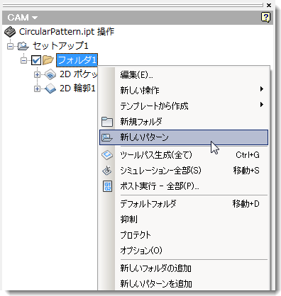

フォルダ内に既にパターン化する操作がある場合は、フォルダを右クリックし、代わりに[新しいパターン]を選択することができます。
既存のフォルダにパターンを追加する

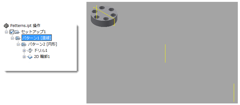

パターンは、他のパターン フォルダにパターンを置くことで、ネストすることができます。ただし、パターンのプレビュー時には、次の 2 つの制限事項に注意してください。
次に示すサンプルでは、Pattern2 (円形状パターン)が Pattern1 (直線パターン)内にネストされていますが、Pattern1 のプレビューには表示されません。Drill1 は直線パターンの一部としてのみ表示されることにも注目してください。

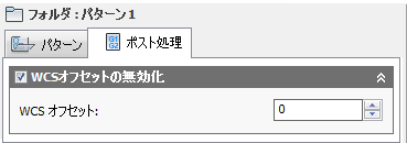

[WCS オフセットの無効化]チェック ボックスにアクセスするには、パターン タイプに関係なく、パターン操作を終了する前に、[操作]ダイアログ ボックスの[ポスト処理]タブをクリックします。
このチェック ボックスを有効にして、WCS オフセットの値を入力すると、パターン フォルダ内のすべてのツールパス用のセットアップで定義されている WCS オフセットがオーバーライドされます。
