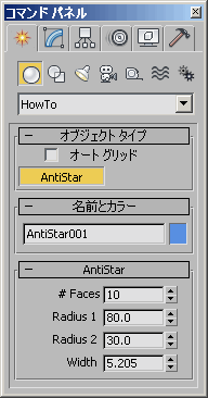

永久にインストールしないでこのプラグンを試してみるには、コードを評価して、[作成](Create)パネル > [ジオメトリ](Geometry) > [HowTo]カテゴリを選択して表示されるドロップダウン リストを調べます。このプラグインは 1 つのセッションでのみ利用可能であり、3ds Max を再起動した後は利用できません。
シーン内でこのプラグインとともに保存された MAX ファイルを正しくロードするには、スクリプトがインストールされ、評価されている必要があります。

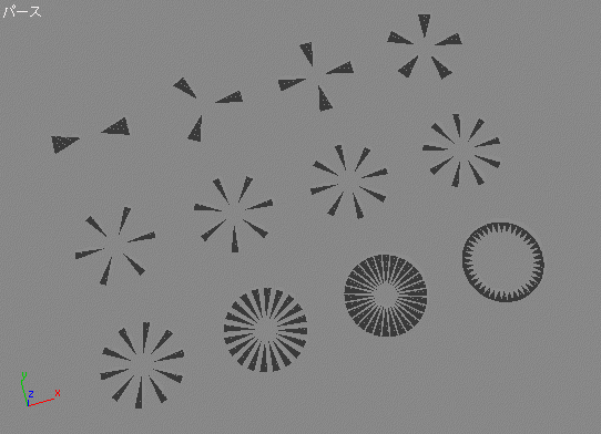

このプラグインを使用するには、[作成](Create)パネル > [ジオメトリ](Geometry) > [HowTo]をクリックして表示される[AntiStar]ボタンをクリックします。ビューポート内をクリックして中心を定義し、ドラッグして外側の半径を定義します。 再度クリックおよびドラッグして内側の半径を定義し、もう一度クリックおよびドラッグして幅を定義します。クリックして終了するか、右クリックしてキャンセルします。
[修正](Modify)パネル内の UI のコントロールを使用して再生し、スクリプトによってメッシュがどれほど速く更新されるかを観察してください。
