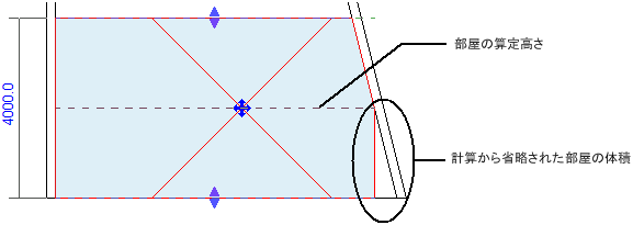

勾配のある壁および定義した算定高さの組み合わせによっては、Revit で部屋の一部が体積の計算から除外される場合もあることに注意してください。
