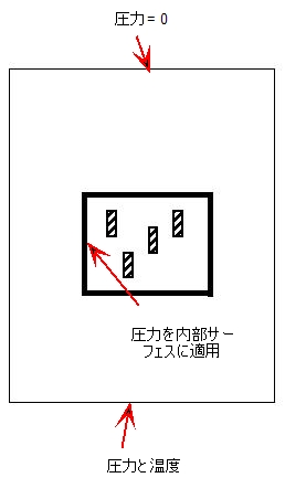

デバイスに内部浮力の流れと外部浮力の流れがある場合、前述したルールは外部流れ領域の設定に適用できる。
デバイスにデバイスと環境間を流れが通過するようなベントがある場合は、前述した通りにモデルを設定します。
デバイスに流れが含まれているが、完全に密閉されているため外部の流れ領域と分離されている場合は、内部流体領域のどこかに圧力条件を指定する必要がある。これについては、以下の「チムニー」手法で説明する。
圧力条件をソリッド部品(ソリッド材料でなくてはならない)の流体と接する(内部)サーフェスに指定します。これは、流れがサーフェスを通過しないことを確実にする一方で、内部領域が数値的に定義されているという要件を満たしている。
すべての完全に独立した流体領域に対する圧力条件の要件は、上に示したすべての構成(「チムニー」、「バケット」、「ハンギング」)に当てはまります。
