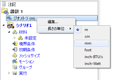

Autodesk® Inventor、Pro/Engineer、SolidWorks、またはSpaceClaimで起動した場合は、このモデルの単位は自動的にmmに設定されます。長さの単位について、それ以上の手順は必要ありません。
他のCADツールまたはデスクトップで起動する場合、デザインスタディバーのジオメトリブランチを右クリックして単位をmmに設定します:

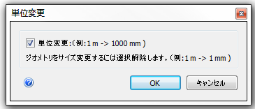

単位の変更ダイアログで、単位の変更はチェックしたままにしておき、OKをクリックします:
注: このダイアログは、Pro/EngineerからMechanicaモードで起動した場合には表示されません。
