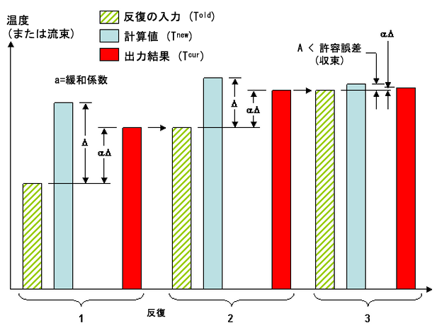

反復後の節点の温度(Tnew)は、最終収束値より高くなったり低くなる場合があります。 このため、この値は次の反復の入力値として使用できない場合があります。[緩和パラメータ]フィールドでは、こうした振動を最小化するための値を指定できます。緩和パラメータは次のように使用します。
Tcur = Told + (緩和パラメータ)*(Tnew - Told)
グラフィック形式では、異なる結果間の関係を図 1 のように示すことができます。Tcur、つまり緩和パラメータの効果は結果ファイルに出力される値です。
図 1: 緩和パラメータのグラフィックによる説明
非線形の効果が小さい場合、0.8 ~ 1 の範囲の緩和パラメータを指定すると、有効な収束が得られます。高温での輻射など、非線形の効果が大きい場合、0.1 ~ 0.3 の範囲の緩和パラメータを指定して、振動を平滑化する必要があります。収束履歴をログ ファイルで確認できます。
