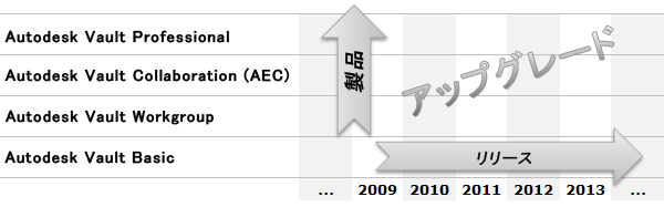

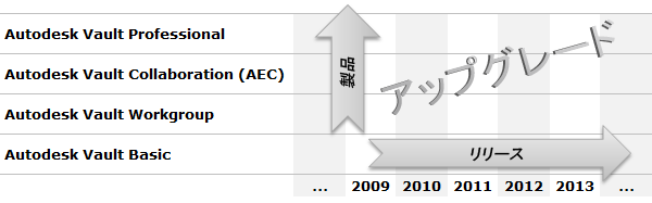

このアップグレード プロセスは、すべての Autodesk Vault 製品のエディションに適用されます。リリース 2009 以降については、詳細情報が提供されていますが、一般的なプロセスはすべてのリリースに適用できます。アップグレードは、より新しいリリース、より上位の製品エディション、またはその両方を示している場合があります。アップグレードするときは、まず最新のリリースにアップグレードして、次に製品エディションをアップグレードします。
たとえば、Vault Workgroup 2013 から Vault Professional 2015 に移行する場合は、まずリリースを Vault Workgroup 2015 にアップグレードし、次にエディションを Vault Professional 2015 にアップグレードします。
Autodesk Vault 環境のマイグレーション プロセスは、バックアップの検証、SQL のアップグレード、Vault サーバのアップグレード、クライアントのアップグレード、バックアップの作成の 5 つの段階で構成されます。各段階の手順の数は、既存の Vault の実装によって異なります。
