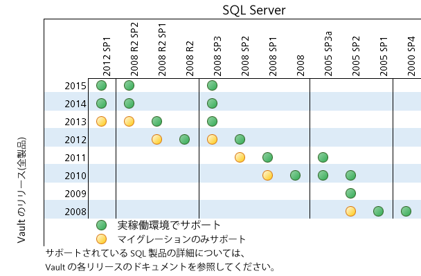

SQL のアップグレードを開始する前にバックアップの検証の段階を完了する必要があります。
次の図では、濃い青色の点で Vault と SQL の互換性のあるリリースがまとめられています。ライト グレーの点は、推奨されるアップグレード パスです。オンラインで Vault リリースのドキュメントを参照し、Vault と SQL の製品エディション間の互換性を確認してください。

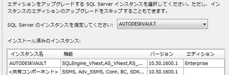

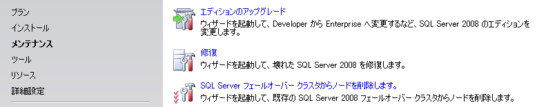

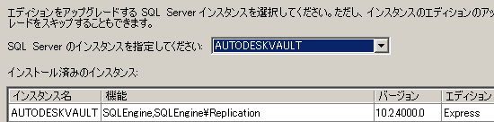

  1. フル バージョンの SQL 2008 インストール メディアからセットアップを起動します。メンテナンス オプションを選択して、エディション アップグレード ウィザードを開始します。
  2. フル バージョンの SQL 2008 のバージョンと製品キーを確認します。[インスタンス選択]ウィンドウに進み、AutodeskVault インスタンスを選択します。

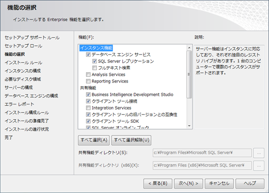

  3. インスタンスをアップグレードします。インスタンスをアップグレードすると、インストール オプションに戻り、新規の SQL Server スタンドアロン インストールを選択して SQL Management Studio をインストールしたり、既存のインストール ウィザードに機能を追加することができます。

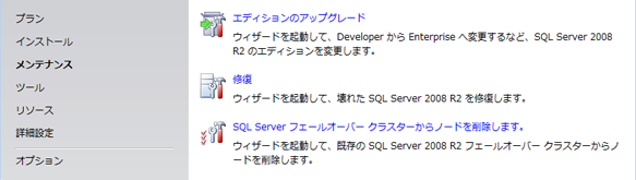

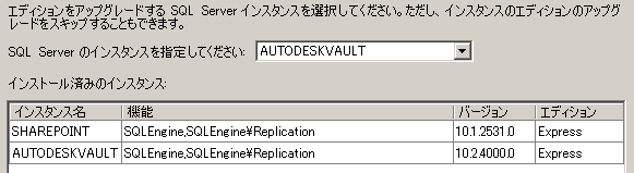

  1. フル バージョンの SQL 2008 インストール メディアからセットアップを起動します。[メンテナンス]オプションを選択して、[エディションのアップグレード]ウィザードを開始します。
  2. フル バージョンの SQL 2008 のバージョンと製品キーを確認します。[インスタンスの選択]ウィンドウに進み、AutodeskVault インスタンスを選択します。

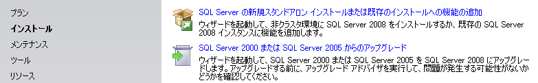

  3. インスタンスをアップグレードします。次に、SQL Management Studio をインストールするために、[インストール]オプションに戻り、[SQL Server の新規スタンドアロン インストールまたは既存のインストールへの機能の追加]ウィザードを開始します。

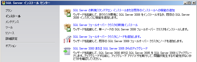

  1. SQL 2008 Express を http://www.microsoft.com からダウンロードするか、SQL 2008 Express インストール メディアをドライブに挿入します。SQL 2008 Express のインストーラは、Vault 2011 インストール メディアの <MEDIA>\x86\Support\Sql2008Express にあります。 SQL 2008 Express の前に Windows インストーラ 4.5 のインストールが必要になる場合があります(KB942288)。
  2. [インストール]オプションを選択し、[SQL Server 2000 または SQL Server 2005 からのアップグレード]ウィザードを開始します。
  3. プリインストール プロセスを続行します。必須のファイルおよびサービスが更新されます。セットアップ サポート ルールが処理されます。
  4. アップグレードする AutodeskVault インスタンスを選択し、インスタンスの設定を確認します。
  5. [必要なディスク領域]、[アップグレード ルール]、[アップグレード処理]の順に作業を進めます。セットアップが完了したら、AutodeskVault SQL インスタンスが SQL 2008 Express にアップグレードされます。

SQL 2005 Express からフル バージョンの SQL 2008 にアップグレードする
  1. SQL 2008 Express を http://www.microsoft.com からダウンロードするか、SQL 2008 Express インストール メディアをドライブに挿入します。SQL 2008 Express のインストーラは、Vault 2011 インストール メディアの <MEDIA>\x86\Support\Sql2008Express にあります。 SQL 2008 Express の前に Windows インストーラ 4.5 のインストールが必要になる場合がある点に注意してください(KB942288)。

  8. インスタンスをアップグレードします。次に、SQL Management Studio をインストールするために、[インストール]オプションに戻り、[SQL Server の新規スタンドアロン インストールまたは既存のインストールへの機能の追加]ウィザードを開始します。
