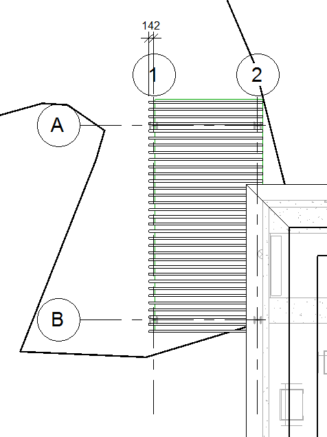

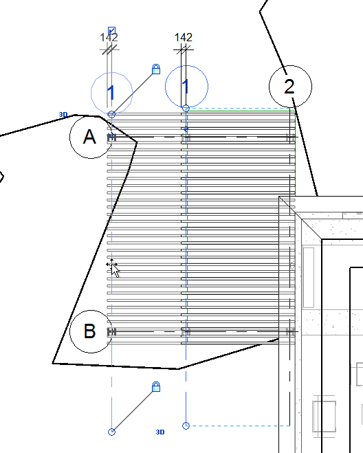

  2. 왼쪽에 있는 프로젝트 탐색기 패널에서 평면 간이 차고를 두 번 클릭합니다.
    Revit에 간이 차고 평면이 표시됩니다.
  3. 을 사용해 확대하여 간이 차고 영역이 보다 잘 보이도록 합니다.

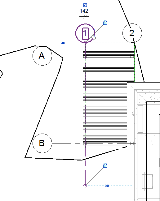

  4. 축 1, 간이 차고의 왼쪽을 클릭하여 선택합니다.
  5. 축 1을 왼쪽, 축 A와 B 마커 근처의 점으로 드래그합니다.
    Revit에서 간이 차고의 크기가 확대됩니다.
    주: 수직 기둥은 간이 차고의 지붕으로 제약되므로 지붕의 크기를 늘리면 기둥도 함께 이동합니다.

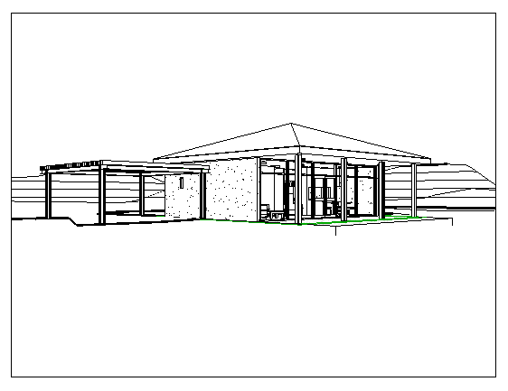

  6. 프로젝트 탐색기 패널에서 3D 뷰 외부를 두 번 클릭합니다.
  7. 3D 뷰를 조정하면 간이 차고가 두 대의 차를 수용할 만큼 크다는 것을 확인할 수 있습니다.

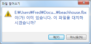

  9. 파일 대화상자에서 앞에서 만든 것과 동일한 beachhouse.fbx를 선택한 다음 저장을 클릭합니다.
    beachhouse.fbx를 덮어쓰려고 한다는 경고가 Revit에 표시됩니다.
  10. 예를 클릭합니다.

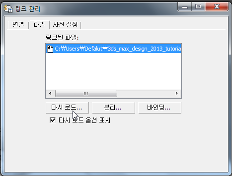

  3. 응용 프로그램 메뉴에서 참조 링크 관리를 선택합니다.
    3ds Max에 파일 링크 관리자 대화상자가 열립니다.
  4. 파일 링크 관리자 대화상자에서 파일 패널로 이동합니다.
    이제 beachhouse.fbx에 대한 항목에 빨간색 플래그 아이콘이 표시됩니다. 이 아이콘은 FBX 파일이 변경되었음을 나타냅니다.
  5. 다시 로드를 클릭합니다.

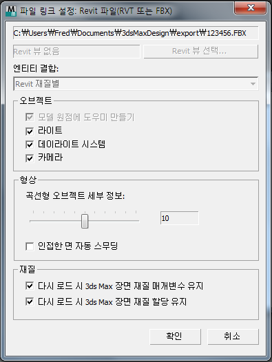

    3ds Max에 파일 링크 설정: Revit 파일 대화상자가 열립니다.
  6. FBX 파일 다시 로드에 대한 기본 옵션을 적용하고 확인을 클릭합니다.
    FBX 파일을 다시 로드하는 동안 3ds Max에 진행률 표시기가 표시됩니다. 파일 링크 관리자 대화상자를 계속 열어 둡니다.

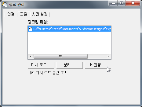

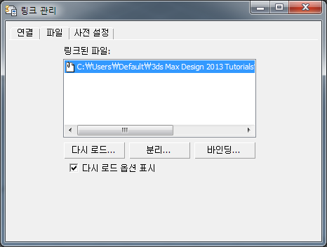

  1. 파일 링크 관리자 대화상자 파일 패널에서 바인딩을 클릭합니다.
    라이브 링크를 해제하려고 한다는 경고가 3ds Max에 표시됩니다.
  2. 바인드 수행을 클릭합니다.
    3ds Max에서 형상을 바인딩하여 메시 오브젝트로 변환합니다.
  3. 을 사용해 파일 링크 관리자 대화상자를 닫습니다.
