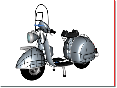

스쿠터: 스플라인으로 몸체의 횡단면 형성
표면 도구를 사용하는 한 가지 방법은 모델의 횡단면을 나타내는 스플라인을 만드는 것입니다. 그런 다음 횡단면 및 표면 수정자가 적용되어 패치 표면을 만듭니다.
