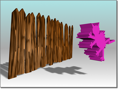

피연산자 A(왼쪽); 피연산자 B(오른쪽)
이것은 형상을 위한 부울 연산 입니다.

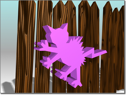

  1. 오브젝트 선택 이 오브젝트는 피연산자 A가 됩니다.
  2. 부울을 클릭합니다. 피연산자 A의 이름은 매개변수 롤아웃의 피연산자 리스트에 나타납니다.
  3. 부울 선택 롤아웃에서 피연산자 B에 대한 복사 방법을 참조, 이동, 복사 또는 인스턴스 중에서 선택합니다. (이러한 방법들은 이번 주제의 후반부에서 부울 선택 롤아웃 섹션에서 설명됩니다.)
  4. 매개변수 롤아웃에서 실행할 부울 연산을 결합, 교차, 빼기(A-B) 또는 빼기(B-A) 중에서 선택합니다. 작업 그룹 섹션에서 나중에 설명되는 자르기 작업 중 하나 역시 선택할 수 있습니다.
  5. 부울 선택 롤아웃에서 피연산자 B 선택을 클릭합니다.
  6. 뷰포트에서 클릭하여 피연산자 B를 선택하면 3ds Max에서 부울 연산을 수행합니다.

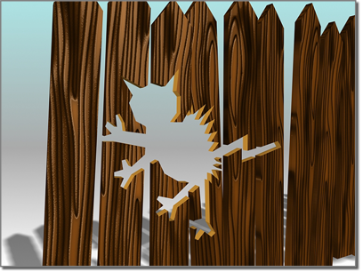

  • 빼기(A-B)피연산자 A에서 피연산자 B의 교차 볼륨을 뺍니다. 부울 오브젝트에는 교차 볼륨을 뺀 상태인 피연산자 A의 볼륨이 포함됩니다.

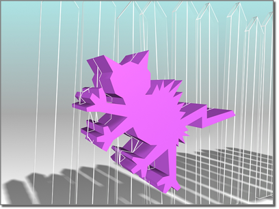

  • 피연산자부울 결과 대신 피연산자를 표시합니다.

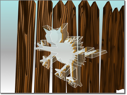

  • 결과 + 숨겨진 피연산자"숨겨진" 피연산자를 와이어프레임으로 표시합니다.
    피연산자 형상은 렌더링이 가능하지 않거나 볼 수 없지만, 복합 부울 오브젝트의 일부분으로 남게됩니다. 피연산자 형상은 모든 뷰포트에서 와이어프레임으로 표시됩니다.
