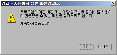

이전 버전의 3ds Max에서 만든 파일을 연 다음 저장하려고 하면 3ds Max에서 사용하지 않는 파일을 덮어쓴다는 경고가 열립니다.
예를 선택하면 계속해서 원래 파일에 겹쳐쓰고 아니오는 저장을 중지합니다. 아니오를 선택하면 다른 이름으로 저장을 사용하여 다른 이름으로 파일을 저장할 수 있습니다.
원래 파일 이름으로 저장하면 현재 3ds Max 버전을 사용하여 계속 편집할 수 있지만 이전 버전의 3ds Max에서는 더 이상 편집할 수 없습니다.
