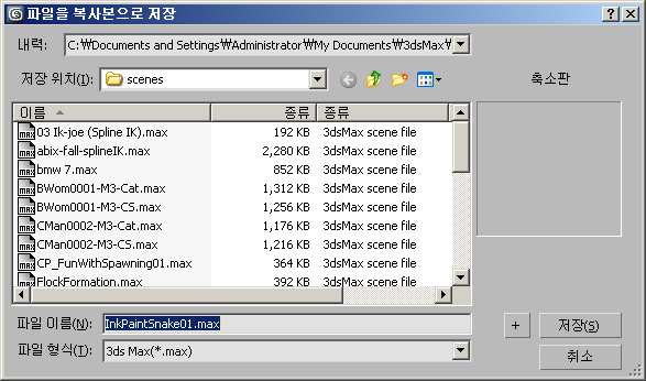

다른 이름으로 복사본 저장은 표준 Windows 저장 대화상자를 표시합니다. 다른 이름으로 복사본 저장은 명령을 사용할 때마다 유일하지만 유사한 이름의 파일을 추천하기 위하여 파일 이름 끝의 수를 증가시킵니다.
저장 버튼을 클릭하면 이 파일을 파일 이름 텍스트 상자에 표시된 이름으로 저장합니다.
팁: 가장자리나 모서리를 끌어당겨 대화상자의 크기를 조정할 수 있습니다.
+ 버튼을 클릭하면 파일 이름 텍스트 상자에 표시된 것보다 1이 증가된 것으로 끝나는 이름을 갖는 파일을 저장합니다.
