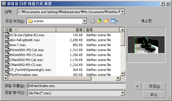

파일을 다른 이름으로 저장 대화상자는 표준 Windows 파일 저장 컨트롤을 갖습니다. 오른쪽의 썸네일 영역은 좌측 리스트에서 하이라이트된 그 파일 이름의 배경 미리 보기를 보여줍니다.
+ 버튼을 누르면 입력한 파일 이름에 일련 번호를 추가하거나 파일 이름이 이미 일련 번호를 갖고 있다면 이를 증가시키고 이 파일을 그 이름으로 저장합니다.
예를 들어 파일 이름 test00.max을 선택하였고 + 버튼을 클릭하면 이름을 test01.max로 변경하며 이를 test01.max를 저장합니다.
