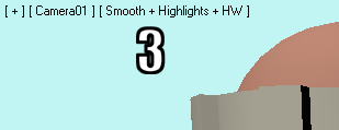

음영 처리 뷰포트 레이블 메뉴: 기존 뷰포트
음영 처리 뷰포트 레이블 메뉴를 사용하여 오브젝트가 기존 뷰포트에 표시되는 방법을 선택할 수 있습니다.
3. 음영 처리 메뉴
"기존" 뷰포트 드라이버는 Direct3D 및 OpenGL입니다. 디스플레이 드라이버 선택 대화상자를 참조하십시오. 이러한 드라이버에는 뷰포트 구성 대화상자의 옵션 외에도 드라이버별 구성 옵션이 있습니다.
팁: 이 메뉴를 사용자 정의할 수 있습니다. 사용자 인터페이스 사용자화 대화상자의 메뉴 패널 오른쪽에 있는 드롭다운 리스트에서 뷰포트 레이블 메뉴모음을 선택합니다. 이 메뉴의 이름은 "음영 처리 뷰포트 레이블 메뉴"입니다.
