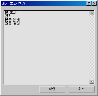

대기 효과를 추가하려면 다음을 수행합니다.
- 렌더링
환경을 선택합니다. 환경 패널이 있는 환경 및 효과 대화상자가 표시됩니다.
- 환경 패널의 대기 아래에서 추가를 클릭합니다.
대기 효과 추가 대화상자가 표시됩니다.
- 사용하려는 효과의 종류를 선택한 다음 확인을 클릭합니다.
원하는 효과가 추가되었습니다. 대기 롤아웃을 사용하여 매개변수를 조정합니다.

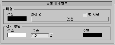

공통 매개변수 롤아웃
배경 그룹
- 색상
- 장면 배경의 색상을 설정합니다. 색상 견본을 클릭한 다음 색상 선택기에서 원하는 색상을 선택합니다. 자동 키 버튼이 설정된 0이 아닌 프레임에서 배경 색상을 변경함으로써 색상 효과를 애니메이션할 수 있습니다.
- 환경 맵
- 환경 맵 버튼에서 맵의 이름을 표시하거나 할당된 맵이 없는 경우 현재 환경 맵 또는 "없음"을 표시합니다. 맵은 환경 매핑 좌표(구형, 원통형, 팽팽하게 둘러싸기 또는 화면)를 사용해야 합니다.
환경 맵을 할당하려면 버튼을 클릭하고 재질/맵 브라우저를 사용하여 맵을 선택합니다.
또한 재질 편집기 샘플 슬롯에서 맵을 드래그 앤 드롭할 수 있습니다. 슬레이트 재질 편집기가 열리면 맵 노드의 출력 소켓에서 드래그한 다음 이 버튼에 드롭할 수 있습니다. 또한 3ds Max 인터페이스의 다른 곳이나 재질 편집기의 맵 버튼에서 드래그 앤 드롭할 수 있습니다. 환경 맵 버튼에 맵을 드롭하면 환경 맵을 복사본(독립적)이 되도록 할지 소스 맵의 인스턴스가 되도록 할지를 묻는 대화상자가 표시됩니다.
환경 맵의 기본 매핑 모드는 구형 환경입니다.
환경 맵의 매개변수를 조정하려면(예: 비트맵 할당 또는 좌표 설정 변경) 환경 맵 버튼을 재질 편집기로 드래그하여 인스턴스로 드롭해야 합니다. 컴팩트 재질 편집기에서는 사용하지 않은 샘플 슬롯 위에 맵을 드롭합니다. 슬레이트 재질 편집기에서는 활성 뷰에 드롭합니다.
주: 재질, 프로젝터 라이트, 환경 등을 포함하는 애니메이션된 비트맵이 장면에 들어 있으면 프레임당 한 번씩 애니메이션 파일이 다시 로드됩니다. 장면에서 여러 개의 애니메이션을 사용하거나 애니메이션 자체가 큰 파일인 경우 렌더링 성능이 저하됩니다.
- 맵 사용
- 배경 색상이 아닌 배경용 맵을 사용합니다. 맵을 할당하면 이 확인란이 설정됩니다. 이 확인란을 꺼서 배경 색상을 사용하도록 되돌릴 수 있습니다.
전역 조명 그룹
- 색조
- 흰색이 아닌 경우 장면에 있는 모든 라이트(주변 라이트 제외)에 색조를 적용합니다. 색상 견본을 클릭하여 색조 색상을 선택할 수 있는 색상 선택기를 표시합니다. 자동 키 버튼이 설정된 0이 아닌 프레임에서 색조 색상을 변경함으로써 색조 색상을 애니메이션할 수 있습니다.
- 수준
- 장면의 모든 라이트를 곱합니다. 수준이 1.0이면 원래의 개별적인 라이트 설정이 유지됩니다. 수준을 증가시키면 전체 장면의 조명이 증가하고 수준을 낮게 줄이면 전체 조명도 감소합니다. 이 매개변수는 애니메이션할 수 있습니다. 기본값은 1.0입니다.
- 주변
- 주변 라이트의 색상을 설정합니다. 색상 견본을 클릭한 다음 색상 선택기에서 원하는 색상을 선택합니다. 자동 키 버튼이 설정된 0이 아닌 프레임에서 주변 라이트를 변경함으로써 라이트 효과를 애니메이션할 수 있습니다.

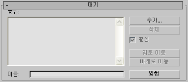

대기 롤아웃
- 효과 리스트
- 추가된 효과의 대기열을 표시합니다. 효과는 렌더링되는 동안 장면 내에서 순서에 따라 평가됩니다. 선택된 효과에 따라 환경 대화상자는 해당 효과의 매개변수를 위한 적절한 롤아웃을 추가합니다.
- 이름 필드
- 리스트에 있는 효과에 사용자 정의한 이름을 지정합니다.
예를 들어, 스파크나 불꽃 등으로 이름을 지정할 수 있는 서로 다른 종류의 불에 대한 다른 사용자 정의 설정이 있을 수 있습니다.
- 추가
- 대기 효과 추가 대화상자(현재 설치되어 있는 모든 대기 효과)를 표시합니다. 효과를 선택하고 확인을 클릭하여 효과를 리스트에 할당합니다.
- 삭제
- 리스트에서 선택된 대기 효과를 삭제합니다.
- 활성
- 리스트에 있는 개별적인 효과에 설정/해제 상태를 설정합니다. 이것은 복잡한 대기 기능이 포함되어 있는 리스트 내에서 효과를 격리할 때 편리한 방법입니다.
- 위로 이동/아래로 이동
- 리스트 내에서 선택된 항목을 위 또는 아래로 이동하여 대기 효과가 적용되는 순서를 변경합니다.
- 병합
- 다른 3ds Max 장면 파일의 효과를 병합합니다.
병합을 클릭하면 대기 효과 병합 대화상자가 표시됩니다. 3ds Max 장면을 선택한 다음 열기를 클릭합니다. 그러면 대기 효과 병합 대화상자에 장면에 병합할 수 있는 효과가 나열됩니다. 효과를 한 개 이상 선택한 다음 확인을 클릭하여 장면에 병합합니다.
이 리스트에는 대기 효과의 이름만 표시되지만 선택한 효과를 병합하면 해당 효과에 적용되어 있는 라이트 또는 장치 등도 함께 병합됩니다. 병합하는 오브젝트 중 하나의 이름이 장면에 있는 기존 오브젝트의 이름과 같은 경우 다음 중 하나를 선택하라는 경고 메시지가 표시됩니다.
- 편집 가능 필드에서 이름을 변경하여 새로 병합되는 오브젝트의 이름을 바꿀 수 있습니다.
- 새로 병합되는 오브젝트의 이름을 바꾸지 않고 병합할 수 있습니다. 결과적으로 한 장면에 이름이 같은 오브젝트가 2개 존재하게 됩니다.
- 이전 사항 삭제 버튼을 선택하여 장면에 있는 기존 오브젝트를 삭제할 수 있습니다.
- 모든 중복 사항에 적용을 선택하면 이름이 같은 오브젝트가 발견될 때마다 동일한 동작을 수행합니다.
