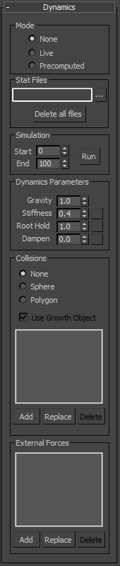

이미지의 그룹 상자를 클릭하여 해당 설정의 설명으로 이동합니다.
머리카락이 역학을 생성하는 데 사용하는 방법을 선택합니다. 실험에는 라이브 모드가 적합하지만 머리카락을 통한 애니메이션 렌더링에서 최상의 결과를 얻으려면 사전 계산됨 모드를 사용합니다.
머리카락 표시 그룹
형상으로를 끕니다. 라이브 역학을 사용하는 몇 가지 방법은 예: 실시간으로 머리카락 역학을 보려면 절차를 참조하십시오.
라이브 역학을 사용하는 동안

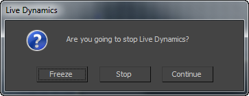

키를 누르면 3ds Max에서 라이브 역학을 중지할지 여부를 확인하는 대화상자를 표시합니다. 고정과 중지는 모드를 없음으로 재설정하나 고정은 머리카락을 현재 위치에 고정시킵니다. 이 옵션을 미리 계산된 역학의 시작점이나 머리카락에 스타일을 지정하는 지점으로 사용할 수 있습니다.
상태 파일을 통해 머리카락으로 생성한 역학 시뮬레이션을 녹화 및 재생할 수 있습니다. 작업 흐름 예는 머리카락으로 사전 계산된 역학 시뮬레이션을 생성하려면 절차를 참조하십시오.
상태 파일의 경로와 파일 이름을 표시합니다.
다른 이름으로 저장 대화상자를 사용하여 상태 파일의 이름 접두사와 위치를 선택하려면 클릭합니다.
머리카락은 네 자리 프레임 번호(선행 0 포함) 및 파일 이름 확장자 ".stat"를 제공한 이름에 추가합니다(예: hair_test0001.stat).
대상 디렉토리에서 상태 파일을 삭제합니다. 파일에는 ... 버튼을 사용하여 할당한 이름 접두어가 있어야 합니다.
역학 롤아웃에서 이제 애니메이션을 재생 또는 렌더링할 때 머리카락이 상태 파일을 원래 생성된 상태로 사용합니다.
시뮬레이션 범위를 결정하고 실행할 수 있도록 합니다. 이러한 컨트롤은 사전 계산됨을 선택하고 상태 파일 그룹에서 상태 파일을 지정한 후에만 사용 가능합니다. 시작 및 종료를 시뮬레이션 시작 및 종료 프레임으로 설정한 다음 실행 버튼을 클릭합니다. 그러면 3ds Max에서 역학을 계산하고 상태 파일을 저장합니다.
시뮬레이션 계산 시 고려해야 할 첫 번째 프레임입니다.
시뮬레이션 계산 시 고려해야 할 마지막 프레임입니다.
시뮬레이션을 실행하고 시작 및 끝에 표시된 프레임 범위 내에서 상태 파일을 생성하려면 클릭합니다.
실행 중인 시뮬레이션을 중단하려면 상태 표시줄 위의 취소를 클릭합니다.
이러한 컨트롤은 역학 시뮬레이션의 기본 매개변수를 지정합니다. 강도, 루트 유지 및 제동 값은 매핑할 수 있습니다. 스피너 오른쪽에 있는 맵 버튼을 클릭하여 맵을 할당합니다. 맵의 그레이 스케일 값은 머리카락 위치에서 매개변수의 값을 곱합니다.
맵을 강도, 루트 유지 및 제동 매개변수에 적용할 수 잇습니다. 맵을 할당하려면 컨트롤 오른쪽에 있는 맵 버튼을 클릭하고 재질/맵 브라우저를 사용하여 맵을 선택합니다.
또한 재질 편집기 샘플 슬롯에서 맵을 드래그 앤 드롭할 수 있습니다. 슬레이트 재질 편집기가 열리면 맵 노드의 출력 소켓에서 드래그한 다음 이 버튼에 드롭할 수 있습니다. 또한 3ds Max 인터페이스의 다른 곳이나 재질 편집기의 맵 버튼에서 드래그 앤 드롭할 수 있습니다. 맵 버튼에 맵을 드롭하면 맵을 복사본(독립적)이 되도록 할지 소스 맵의 인스턴스가 되도록 할지를 묻는 대화상자가 표시됩니다.
표준 공간에서 수직으로 머리카락을 움직이는 힘을 지정할 수 있습니다. 음수 값은 머리카락을 위로, 양수 값은 머리카락을 아래로 당깁니다. 머리카락이 중력의 영향을 받지 않게 하려면 이 값을 0.0으로 설정합니다. 기본값은 1.0입니다. 범위는 –999.0에서 999.0 사이입니다.
역학의 효과 크기를 제어합니다. 강도를 1.0으로 설정하면 역학이 무효합니다. 기본값은 0.4입니다. 범위는 0.0에서 1.0 사이입니다.
강도와 유사하나 머리카락의 루트에만 영향을 미칩니다. 기본값은 1.0입니다. 범위는 0.0에서 1.0 사이입니다.
역학 머리카락이 다음 프레임으로 속도를 전달합니다. 제동 값을 높이면 값을 높인만큼 속도는 줄어듭니다. 따라서 제동 값이 높을수록 머리카락 역학이 덜 활동적입니다(머리카락이 "뜨게" 될 수도 있음). 기본값은 0.0입니다. 범위는 0.0에서 1.0 사이입니다.
이 설정을 사용하여 동적 시뮬레이션 중 머리카락이 어떤 오브젝트와 충돌하는지 및 충돌을 계산하는 방법을 결정합니다.
설정하면 머리카락이 성장(메시) 오브젝트와 충돌합니다.
머리카락이 충돌할 장면 오브젝트의 이름을 나열합니다.
리스트에 오브젝트를 추가하려면 추가를 클릭한 다음 뷰포트에서 오브젝트를 클릭합니다.
오브젝트를 바꾸려면 리스트에서 오브젝트 이름을 강조 표시하고 바꾸기를 클릭한 다음 뷰포트에서 다른 오브젝트를 클릭합니다.
오브젝트를 제거하려면 리스트에서 오브젝트 이름을 강조 표시하고 삭제를 클릭합니다.
이 그룹을 통해 역학 시뮬레이션 중 머리카락에 영향을 주는 공간 왜곡을 지정할 수 있습니다. 예를 들어, 바람 공간 왜곡을 추가하여 머리카락이 미풍에 날리도록 할 수 있습니다.
동적으로 머리카락에 영향을 주는 힘의 이름을 나열합니다.
리스트에 공간 왜곡을 추가하려면 추가를 클릭한 다음 뷰포트에서 왜곡 아이콘을 클릭합니다.
공간 왜곡을 바꾸려면 리스트에 이름을 강조 표시하고 바꾸기를 클릭한 다음 뷰포트에서 다른 왜곡 아이콘을 클릭합니다.
공간 왜곡을 제거하려면 리스트에 이름을 강조 표시하고 삭제를 클릭합니다.
