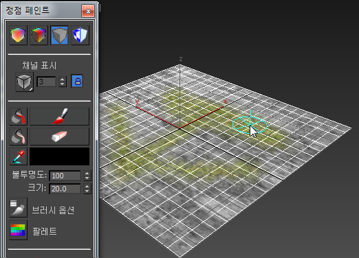

수정 패널에서 길이 세그먼트 및 폭 세그먼트 값을 20으로 늘립니다. 이렇게 하면 더 많은 정점이 평면에 추가되어 정점 페인팅의 정의가 증가합니다.
- 또한
수정 패널에서 정점 페인트 수정자를 평면에 적용합니다. 3ds Max에 정점 페인트 Paintbox가 열립니다.
이제 일부 정점을 빨간색으로 페인팅합니다. 빨간색으로 페인팅된 정점에 잔디 텍스처가 표시됩니다.
- Paintbox에서
(정점 색상 표시 사용 안 함)을 클릭하여 활성화합니다.
- 기본 색상 견본이 검은색으로 표시되어야 합니다. 검은색이 아닌 경우 클릭한 다음 색상 선택기를 사용하여 검은색으로 변경합니다.
(모두 페인트)를 클릭하여 평면을 검은색으로 만듭니다. 정점에 검은색 채널을 할당하면 평면에 콘크리트 텍스처가 표시됩니다.
- 색상 견본을 클릭하고 색상을 밝은 빨간색으로 변경합니다.
(페인트)를 클릭하고 평면을 페인팅합니다. 빨간색으로 페인팅한 정점은 잔디 텍스처 값을 사용합니다. 이제 정점을 페인팅하여 텍스처를 혼합했습니다.
