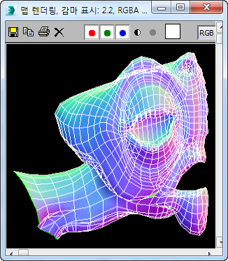

![]() 모드=법선 |
![]() 모드=음영 처리 |

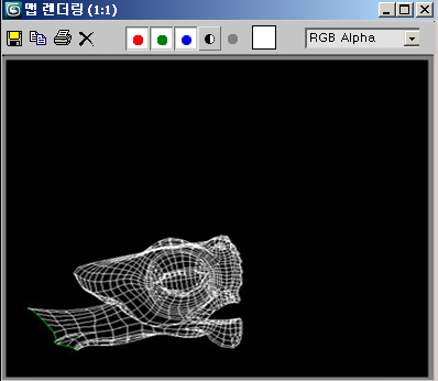

![]() 작은 UV |
![]() 템플릿 이미지가 너무 작습니다. |

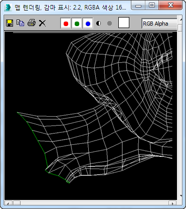

![]() 큰 UV |
![]() 템플릿 이미지가 너무 큽니다. |

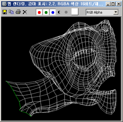

![]() 적당한 UV |
![]() 템플릿 이미지가 적당합니다. |
