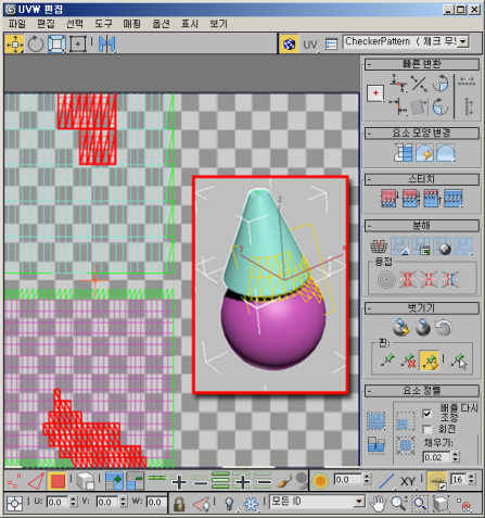

UV 편집기 열기)를 엽니다. 기본적으로 편집기는 체크 무늬 배경을 표시합니다. 오브젝트의 재질에 맵을 표시하려면 설정을 변경해야 합니다.
맵이 배경으로 표시됩니다.
기본적으로 모든 UVW 클러스터가 표시됩니다. 한 번에 한 클러스터를 작업하려면 UVW를 필터링해야 합니다.
아래 도구 모음에서 이때 편집기에는 뷰포트에서 선택한 다각형만 표시되고 나머지는 숨겨집니다. 표시할 다각형을 뷰포트에서 직접 선택하거나 명명된 선택 세트를 선택할 수 있습니다. 다음 단계에서 나중 방법을 사용합니다.
뷰포트는 선택을 활성으로 표시하고 선택에 대한 UVW 좌표는 UVW 편집 창에 표시됩니다.
하나 이상의 UVW 다각형을 선택하고 이동합니다. 뷰포트에서 텍스처가 선택된 일부 오브젝트 메시 주위로 미끄러집니다.
다시 뷰포트 표시에 편집 변경 사항이 반영됩니다.
다각형의 UVW 좌표는 UVW 편집 창에 표시됩니다. 작업을 선택할 수 있는 다른 방법입니다.
표시된 것처럼 UVW 둘러싸기 해제 수정자 내에서 여러 매핑 유형을 선택적으로 명명된 여러 다각형 선택에 할당한 다음 UVW 좌표를 편집하여 형상의 맵 배치를 미세 조정할 수 있습니다.

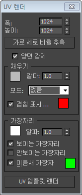

텍스처 좌표를 그리기 프로그램으로 내보내려면 다음을 수행하십시오.
UVW 둘러싸기 해제 수정자 편집기에서 오브젝트의 텍스처 좌표를 배치한 후에는 이 기능을 사용하여 페인트 프로그램으로 좌표를 내보내 텍스처 맵을 만들 수 있습니다.
UVW 템플릿 렌더링을 선택합니다. UV 렌더링의 대화상자가 열립니다.
비트맵으로 렌더된 템플릿이 있는 새로운 렌더링된 프레임 창이 열립니다. 출력물을 검사하고 변경해야 하는 경우 UV 렌더링 대화상자에서 이를 만들고 다시 렌더링합니다.
그리기 프로그램에서 렌더링된 투명도 정보를 사용하려면 TIF 또는 Targa와 같이 알파 채널을 지원하는 형식으로 저장해야 합니다.
마지막 텍스처에 표시되지 않도록 가장자리를 모두 덧칠하거나 지웁니다.
그려진 텍스처 맵은 내보낸 UV에서 설정한 윤곽선을 따라 표시됩니다.

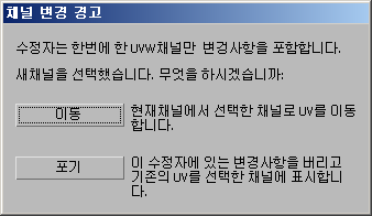

각각의 오브젝트는 UVW 매핑 좌표 채널을 최대 99개까지 가질 수 있습니다. 오브젝트의 만들기 매개변수에서 매핑 좌표 생성 토글의 기본 매핑 채널은 항상 채널 1입니다. 채널별로 다른 UVW 둘러싸기 해제 또는 UVW 맵 수정자를 사용하여 채널에 대한 텍스처 좌표를 지정할 수 있습니다.
이 수정자로 제어되는 텍스처 좌표의 식별 번호를 설정합니다. 이 채널 값은 맵의 매개변수에 설정된 맵 채널 값과 일치하므로, 수정자는 동일한 채널에 대해 설정되는 맵이 오브젝트 표면에 적용되는 방법을 제어합니다. 기본값은 1입니다. 범위는 1에서 99 사이입니다.
다음은 UVW 둘러싸기 해제 수정자의 맵 채널에 대한 중요한 사항입니다.
다음과 같이 3ds Max의 여러 위치에서 맵 채널 설정을 사용할 수 있습니다.
이 옵션을 선택하여 매핑 채널을 정점 색상 채널로 정의합니다. 정점 색상 할당 유틸리티를 사용하거나 좌표 롤아웃에서도 재질 매핑을 정점 색상으로 일치시켜야 합니다.
