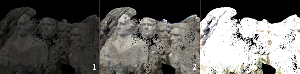

승수
점 구름 오브젝트의 전체 밝기를 지정합니다. 값이 낮을 수록 표면이 어두워지고 값이 높을수록 표면이 밝아집니다. 기본값은 1.0입니다.
주: 이 설정의 결과는 렌더링된 출력에만 나타나고 뷰포트에는 나타나지 않습니다.
승수 값 조정
1: 승수=0.1
2: 승수=1.0(기본값)
3: 승수=10

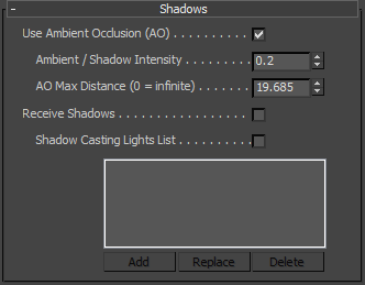

Shadows(그림자) 롤아웃
AO(주변 폐색) 사용
설정하면 실제 라이트가 도달하지 않는 작은 틈에 그림자가 표시됩니다.

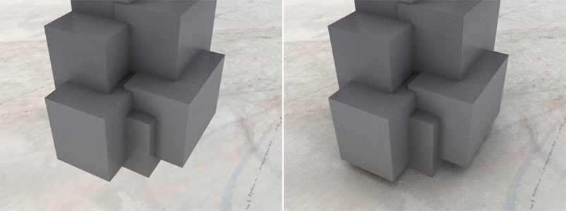

다음 그림에서는 3D 오브젝트가 평평한 점 구름 오브젝트의 위에 배치되어 있으며 주변 폐색을 해제한 상태로 렌더링하고 그런 다음 설정한 상태로 렌더링되었습니다. 그 결과 3D 오브젝트 아래 표시되는 그림자가 장면에서 3D 오브젝트를 훨씬 뚜렷하게 나타나도록 만듭니다.
왼쪽: 주변 폐색 사용 해제
오른쪽: 주변 폐색 사용 설정
Ambient/Shadow Intensity(주변/그림자 강도)
실제로 그림자가 얼마나 검은지를 나타내는 장면의 환경 라이트 양입니다. 기본값은 0.2입니다.
이 설정의 단위 값은 조명 단위에 따라 달라집니다. mr 사진 노출 컨트롤을 사용할 경우 물리적 배율을 물리적 단위(cd/m2)로 설정하면 이 값은 물리적 값이 되며 백 단위(또는 mental ray 태양 및 하늘의 조명을 받은 실외 샷의 경우 천 단위)여야 할 수도 있습니다. 하지만 노출 제어를 사용하지 않거나 물리적 배율을 단위 없음으로 설정하면 이 매개변수는 "일반" 단위 공간에 있고 0은 검은색, 1은 흰색을 나타냅니다.
주: "주변" 라이트는 주변 폐색의 영향을 받으므로 접점 및 오브젝트 아래에 숨겨진 영역의 폐색에 의해 어두워집니다.
AO Max Distance(AO 최대 거리)
주변 폐색으로 인한 그림자의 범위입니다. 0으로 설정하면 그림자가 전체 장면으로 확장됩니다.
그림자 수신
설정하면 점 구름 오브젝트와 그림자를 투사하는 라이트 사이에 있는 오브젝트가 점 구름 오브젝트에 그림자를 투사합니다. 특정 라이트만 점 구름 오브젝트에 그림자를 투사하도록 허용하려면 그림자 투사 라이트 리스트 컨트롤을 사용합니다(아래 참조).
Shadow Casting Lights List(그림자 투사 라이트 리스트)
설정한 상태에서 그림자 수신도 설정하면 리스트의 라이트만 점 구름 오브젝트에 그림자를 투사할 수 있습니다. 해제한 상태에서 그림자 수신을 설정하면 장면에 있는 모든 그림자 투사 라이트가 점 구름 오브젝트에 그림자를 투사할 수 있습니다.
