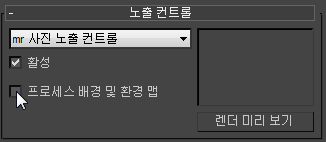

이 문제를 해결하는 가장 간단한 방법은 노출 컨트롤 설정을 변경하는 것입니다.
- 환경 및 효과 대화상자
환경 패널
노출 컨트롤 롤아웃에서 프로세스 배경 및 환경 맵이 꺼져 있는지 확인합니다.
노출 컨트롤을 LDR 이미지에 효과적으로 적용하면 이미지가 보이지 않게 됩니다.
- "mr 사진 노출 컨트롤" 롤아웃
물리적 배율 그룹에서 물리적 단위(cd/m^2)의 배율 조정 유형을 단위 없음으로 변경합니다.
- 배경이 장면과 잘 섞이도록 단위 없음 물리적 배율 값을 조정합니다. 미리 보기 축소판이 적절한 물리적 배율 값을 찾는 데 도움이 될 수 있지만 약간의 테스트가 필요할 수 있습니다. 물리적 배율 설정은 배경에만 영향을 주고 장면 형상의 렌더링에는 영향을 주지 않습니다.
