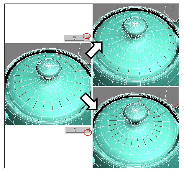

수축과 늘이기를 사용하여 현재 선택의 가장자리로부터 인근 요소를 추가 또는 제거할 수 있습니다. 하위 오브젝트의 모든 수준에서 동작합니다.
키를 누른 상태로 동일한 링에서 다른 가장자리를 클릭하면 가장자리 링을 신속하게 선택할 수 있습니다.
링 선택은 원래 선택된 것에 평행한 모든 가장자리를 선택에 추가합니다.
왼쪽: 원래 루프 선택입니다.
오른쪽 위: 링 위로 이동은 선택을 바깥으로 이동합니다(모델의 중심으로부터).
오른쪽 아래: 링 아래로 이동은 선택을 안쪽으로 이동합니다(모델의 중심을 향해).
선택한 방향으로 선택을 확대시키려면
키를 누른 채 상향 또는 하향 스피너 버튼을 클릭합니다. 선택한 방향으로 선택을 축소시키려면

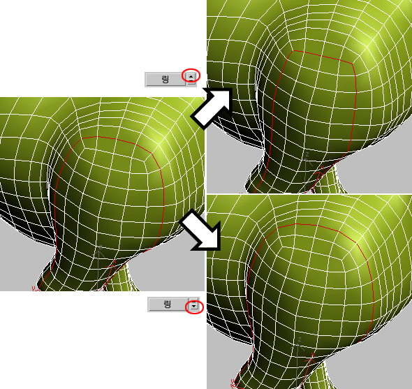

루프 선택은 4방향 접합을 통해서만 전파됩니다.
키를 누른 상태로 동일한 루프의 동일한 유형에서 다른 하위 오브젝트를 클릭하면 정점 및 다각형 하위 오브젝트 수준에서 루프를 빠르게 선택할 수 있습니다.
루프 선택은 원래 선택된 가장자리에 일렬로 모든 가장자리를 추가함으로써 현재 가장자리 선택을 확대합니다.
왼쪽: 원래 링 선택입니다.
오른쪽 위: 루프 위로 이동은 선택을 바깥으로 이동합니다.
오른쪽 아래: 루프 아래로 이동은 선택을 안쪽으로 이동합니다.
선택한 방향으로 선택을 확대시키려면
