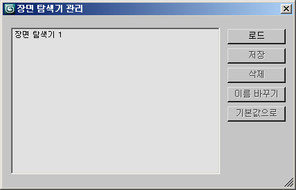

장면 탐색기(컨테이너 탐색기 등) 대화상자를 열 때마다 장면의 수명 중에는(장면을 닫는 경우라도) 이후의 사용에 대해 계속 사용할 수 있습니다. 장면 탐색기 관리 대화상자를 사용하여 사용자 정의 장면 탐색기를 열고 저장하고 로드하고, 기존 인스턴스를 삭제하고 이름을 변경하고, 원하는 장면 탐색기 구성을 기본값으로 설정할 수 있습니다.

리스트 창
장면 탐색기 관리 대화상자를 처음 열면 현재 장면 탐색기 및 레이어 관리자가 나열됩니다. 리스트에서 다음을 수행할 수 있습니다.
  • 나열된 항목을 열려면 리스트에서 해당 이름을 두 번 클릭합니다.
  • 이후의 작업을 위해 하나 이상의 리스트 항목을 강조 표시하려면 클릭, 드래그 및 +클릭과 같은 표준 마우스 기반 방식을 사용합니다.
로드
장면 탐색기 로드라는 파일 대화상자를 엽니다. INI 파일을 강조 표시하고 열기를 클릭합니다.
올바르게 저장된 장면 탐색기 파일이 아니면 오류 메시지가 표시되고 아무 것도 로드되지 않습니다.
저장
강조 표시된 장면 탐색기를 INI 파일로 저장할 수 있습니다. 하나의 장면 탐색기가 강조 표시된 경우에만 사용할 수 있습니다.
팁: 장면 탐색기를 저장할 기본 폴더는 ₩plugcfg 폴더이지만 이 폴더에 여러 개의 INI 파일이 있으므로, 이 기능을 많이 사용하는 경우에는 장면 탐색기를 저장할 전용 폴더를 만들 수 있습니다.
삭제
강조 표시된 모든 장면 탐색기 인스턴스를 메모리에서 제거합니다. 이 작업은 취소할 수 있습니다.
이름 바꾸기
작은 장면 탐색기 이름 바꾸기 대화상자가 열리고 이름이 편집 가능한 필드에서 강조 표시됩니다. 하나의 장면 탐색기가 강조 표시된 경우에만 사용할 수 있습니다.
팁: 장면 탐색기 이름을 바꾸는 쉬운 방법은 보기 도구 모음의 텍스트 필드를 사용하는 것입니다.
주: 작업 공간 장면 탐색기는 이름을 바꿀 수 없습니다.
기본값으로 설정
강조 표시된 장면 탐색기 구성을 기본 구성으로 지정하므로 새 장면 탐색기를 추가할 때 3ds Max에서 이 구성이 사용됩니다. 하나의 장면 탐색기가 강조 표시된 경우에만 사용할 수 있습니다.
