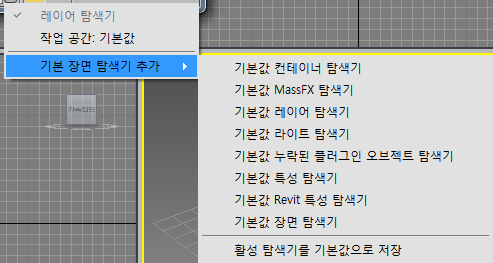

보기 도구 모음이 장면 탐색기 대화상자의 왼쪽 아래 구석에 표시되고 현재 장면 탐색기의 이름을 표시합니다. 또한 장면 탐색기 리스트를 두 개(활성 및 기본) 제공합니다. 이 중 하나를 선택하면 현재 장면 탐색기를 선택한 것으로 바꿉니다.
기본적으로 설정되어 있습니다.
