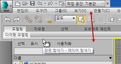

Autodesk 3ds Max 2015에서 각 작업 공간에 다른 작업 공간 장면 탐색기가 새로 생겼습니다. 기본적으로 각 작업 공간 장면 탐색기는 열려 있으며 도킹되어 있습니다. 작업 공간 장면 탐색기의 다른 기능은 다음과 같습니다.
왼쪽 또는 도킹
오른쪽을 선택합니다.
작업 공간 장면 탐색기의 이름은 직접 편집할 수 없지만 작업 공간의 이름을 바꾸면 변경할 수 있습니다.
저장된 장면 탐색기
[장면 탐색기 이름] 또는 보기 도구 모음의 드롭다운 리스트에서 선택하여 열려 있는 장면 탐색기를 작업 공간 장면 탐색기로 바꿀 수 있습니다.
장면 탐색기 기능에 대한 자세한 내용은 장면 탐색기를 참조하십시오.

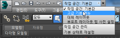

작업 공간 주 인터페이스는 빠른 액세스 도구에 있는 두 부분으로 이루어진 드롭다운 리스트입니다.
위쪽 부분에는 사용 가능한 작업 공간이 나열됩니다. 활성 작업 공간을 변경하려면 리스트에서 이름만 선택하면 됩니다.
리스트의 아래쪽 부분에는 다음과 같은 두 가지 명령이 있습니다.

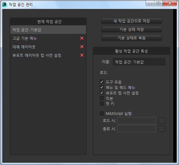

작업 공간 관리 명령을 선택하면 이 대화상자가 열려 작업 공간을 전환, 추가, 편집 및 삭제할 수 있습니다.
리스트에서 작업 공간을 삭제하려면 리스트에서 해당 이름 오른쪽에 있는 빨간색 X 버튼을 클릭합니다. 기본 작업 공간이 아닌 다른 비활성 작업 공간만 삭제할 수 있습니다.

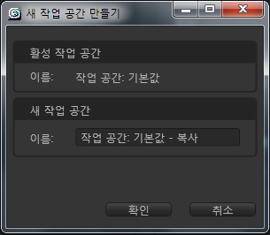

이 버튼을 클릭하면 새 작업 공간 만들기 대화상자가 열립니다.
읽기 전용 활성 작업 공간 매개변수에는 복사하려는 활성 작업 공간의 이름이 표시됩니다. 새 작업 공간 매개변수에는 새 작업 공간의 이름이 표시되며, 이 이름은 기본적으로 활성 작업 공간의 이름에 " - 복사"가 추가된 형식입니다. 이름을 변경하려면 이름 필드를 클릭하고 새 이름을 입력합니다. 새 작업 공간을 만들고 해당 이름을 빠른 액세스 도구의 드롭다운 리스트에 추가하려면 확인을 클릭합니다. 또는 마음이 바뀌면 취소를 클릭합니다.
새 작업 공간을 만들면 자동으로 활성 작업 공간이 됩니다. 이후에 작업 공간에서 변경한 사항은 해당 작업 공간에 저장됩니다.
기본 상태 저장을 사용하지 않는 경우 작업 공간의 기본 상태는 만들 때의 상태입니다.
이러한 스위치를 사용하여 작업 공간에 액세스할 때 저장된 작업 공간 정의에서 로드되는 특성의 범주를 지정합니다. 비활성 특성 범주의 경우 전환된 작업 공간에서 이전 작업 공간의 활성 설정을 상속합니다.
