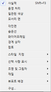

이 음영 처리 뷰포트 레이블 메뉴를 사용하면 오브젝트가 Nitrous 뷰포트에 표시되는 방법을 선택할 수 있습니다.
3. 음영 처리 메뉴
Nitrous 뷰포트에 대한 일반 옵션은 뷰포트 구성 대화상자 특히 표시 스타일 및 모양 패널에 나타납니다.
자주 사용하는 음영 처리 스타일 중에서 선택할 수 있습니다. 음영 처리 스타일은 표시 스타일 및 모양 패널 항목에 설명되어 있습니다.
뷰포트에 배경을 표시하는 옵션이 포함된 하위 메뉴를 엽니다.
뷰포트 구성 대화상자의 표시 스타일 및 모양 패널을 엽니다. 이 패널을 사용하여 표시 스타일을 변경하고 다른 옵션을 설정할 수 있습니다.
이러한 옵션은 선택한 형상이 뷰포트에 표시되는 방법에 영향을 미칩니다.
