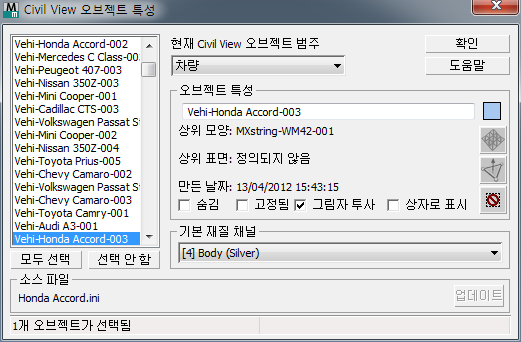

[Civil View 오브젝트 리스트]
현재 오브젝트 범주의 모든 오브젝트를 나열합니다.
개별 오브젝트를 선택하려면 클릭합니다. 키를 누른 채 클릭하여 여러 오브젝트를 선택하거나 키를 누른 채 클릭하여 리스트에서 연속한 여러 오브젝트를 선택할 수 있습니다.
뷰포트에 있는 오브젝트를 선택할 수도 있습니다. 활성 범주가 아닌 다른 범주의 오브젝트를 선택하면 현재 Civil View 오브젝트 범주가 업데이트되지만 다른 범주에 속하는 오브젝트를 추가로 선택할 수는 없습니다.
  • 모두 선택리스트의 모든 항목을 선택하려면 클릭합니다.
  • 선택 안 함리스트의 모든 항목을 선택 취소하려면 클릭합니다.
범주별로 오브젝트 리스트를 필터링합니다.

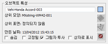

오브젝트 특성 그룹
단일 오브젝트를 선택하는 경우 이 그룹에서는 선택한 오브젝트에 대해 상황에 맞는 정보를 제공합니다. 표시되는 정보의 유형은 오브젝트의 범주에 따라 달라지지만 오브젝트를 만들거나, 가져오거나, 마지막으로 업데이트한 날짜 및 시간은 항상 포함됩니다.
여러 오브젝트를 선택하는 경우 이름, 상위 및 날짜는 사용할 수 없지만 오브젝트 범주에 따라 다른 컨트롤은 사용할 수 있습니다.
[이름]
개별 선택 항목의 이름을 표시합니다. 이 텍스트 필드를 사용하여 오브젝트의 이름을 바꿀 수 있습니다.
둘 이상의 오브젝트를 선택한 경우에는 사용할 수 없습니다.
[색상 견본]
오브젝트의 와이어프레임 색상을 변경하려면 클릭합니다.
상위 모양
상위 모양의 이름을 표시합니다.
상위 표면
상위 표면(있는 경우)의 이름을 표시합니다.
만든 날짜
오브젝트를 만든 날짜를 표시합니다.
스무딩 제거
선택 항목에서 표면 스무딩을 제거하려면 클릭합니다.
법선 대칭 이동
선택 항목에서 표면 법선을 대칭 이동하려면 클릭합니다.
경우에 따라 잘못된 방향을 향하는 가져온 지형 표면을 편집하는 데 유용할 수 있습니다.
선택한 오브젝트 삭제
선택한 오브젝트를 삭제하려면 클릭합니다.
숨김
설정하면 선택 항목을 숨깁니다.
고정
설정하면 선택 항목을 고정합니다.
그림자 투사
설정하면 오브젝트에서 그림자를 투사합니다.
이 옵션은 일반적으로 설정되어 있지만 경우에 따라 끄면 렌더링 시간을 줄일 수 있습니다.
기본 도로 표면에 그림자를 투사하면 안 되는 도로 표시 오브젝트에는 이 옵션을 사용할 수 없습니다.
상자로 표시
설정하면 선택 항목을 경계 상자로 표시합니다.
기본 재질 채널 그룹
적절한 오브젝트 범주의 개별 선택 항목에 대해 현재 사용 중인 재질 채널을 표시합니다.
Civil View의 재질에 대한 자세한 내용은 Civil View 재질 라이브러리 개요를 참조하십시오.
[채널 드롭다운 리스트]
오브젝트의 일부 범주에 대해 하위 오브젝트 채널 할당을 변경할 수 있습니다.
오브젝트에서 다중/하위 오브젝트 재질의 여러 가지 다른 채널을 사용하는 경우 한 채널은 주 채널, 즉 기본 채널로 간주됩니다. 이 드롭다운 리스트에는 선택한 오브젝트에 대한 기본 재질 채널이 표시되며 일부 범주의 경우 채널을 변경할 수 있습니다. 예를 들어 차량 본체 색상 및 지표면이 포함됩니다. 여러 가지 다른 오브젝트 유형에 대한 기본 재질 채널은 해당 매개변수 롤아웃에서 동적으로 제어합니다.
소스 데이터 파일 그룹
[소스 파일 이름]
소스 파일의 이름을 표시합니다. 소스 파일 유형은 오브젝트 범주에 따라 달라집니다. 예를 들어 RMS(도로 표시 스타일), OPS(오브젝트 배치 스타일)SOS(스윕 오브젝트 스타일), 라이브러리 오브젝트 INI 파일, 더 중요하게는 데이터 데이터 가져오기 소스 파일이 있습니다.
업데이트
해당 소스 파일에서 오브젝트를 업데이트하려면 클릭합니다. Civil View 오브젝트업데이트를 참조하십시오.
