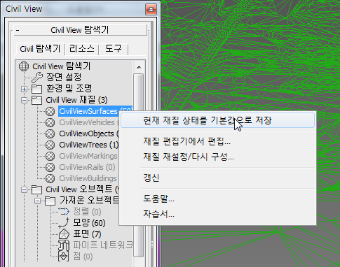

이 작업을 쉽게 수행하려면 3ds Max Design에서 재질을 개인 기본 설정으로 사용자화한 다음 Civil View 탐색기 패널에서 CivilViewSurfaces 재질을 마우스 오른쪽 버튼으로 클릭하고 현재 재질 상태를 기본값으로 저장을 선택합니다.
