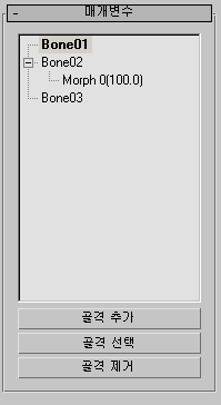

매개변수 롤아웃
[리스트 창]
연결된 모든 골격과 해당 모프를 계층 보기에 나열합니다. 리스트에서 해당 이름 옆에 있는 + 또는 - 상자를 클릭하여 골격의 모프 리스트를 확장 또는 축소할 수 있습니다. 모프 이름 옆에 있는 괄호 안의 숫자는 현재 프레임에서 모프의 상대적인 영향력을 비율로 표시합니다.
리스트에서 골격을 강조 표시하면 뷰포트에서 골격이 노란색 라인으로 강조 표시되어 이에 대한 모프를 만들 수 있습니다. 또한 수정자의 점 하위 오브젝트 수준이 활성화되어 있을 때 중심을 통과하는 주황색 라인을 클릭하여 뷰포트에서 골격을 선택할 수 있습니다.
리스트에서 모프를 강조 표시하여 모프를 편집할 수 있습니다. 모프의 이름을 변경하려면 로컬 특성 롤아웃 모프 이름 필드를 편집합니다.
골격 추가
골격 선택 대화상자에서 하나 이상의 골격을 추가하려면 클릭합니다.
팁: 골격을 단순하게 유지하려면 모프를 유도하는 골격만 추가합니다. 다른 골격을 추가할 필요는 없습니다.
골격 선택
뷰포트에서 선택하여 골격을 추가할 수 있습니다.
골격 선택을 클릭한 다음 뷰포트에서 골격을 선택합니다. 골격 선택이 활성화되어 있을 때 커서는 골격 추가라는 단어가 연결된 십자 모양과 유사합니다. 골격 선택 모드를 종료하려면 활성 뷰포트를 마우스 오른쪽 버튼으로 클릭하거나 골격 선택을 다시 클릭합니다.
골격 제거
리스트에서 골격과 해당 모프를 제거합니다. 리스트에서 골격 이름을 클릭한 다음 제거를 클릭합니다.
제거를 클릭할 때 모프 이름이 강조 표시된 경우 해당 골격이 제거됩니다. 해당 모프만 제거하려면 모프를 강조 표시한 다음 로컬 특성 롤아웃 모프 삭제를 클릭합니다.

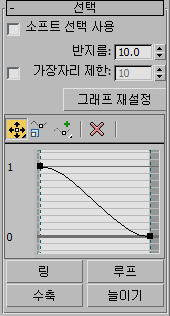

선택 롤아웃
소프트 선택 사용
정점 편집을 위해 소프트 선택을 사용합니다.
스킨 모프의 소프트 선택은 핀치 및 버블 설정 대신 직접 그래프 모양을 조정할 수 있으며 폴오프 대신 반지름 설정을 사용하여 소프트 선택 사항의 범위를 결정한다는 점을 제외하고 3ds Max의 다른 부분에서 소프트 선택과 매우 유사하게 작동합니다.
반지름
시스템 단위로 소프트 선택 사항의 범위를 결정합니다.
가장자리 제한
설정하면 스킨 모프에서 가장자리 제한 숫자 설정을 사용하여 선택한 정점의 가장자리 수를 기준으로 소프트 선택 사항의 범위를 결정합니다.
그래프 재설정
소프트 선택 그래프를 기본값으로 설정합니다. 정점이나 핸들이 더 이상 표시되지 않아 조작할 수 없는 경우 이 옵션을 사용합니다.
[그래프]
스킨 모프는 소프트 선택 특징을 전체적으로 편집할 수 있는 완벽한 기능을 갖춘 작은 곡선 그래프를 제공합니다. 이 그래프는 곡선 편집기와 같은 3ds Max의 다른 그래프와 매우 유사하게 작동합니다. 그래프 위쪽의 툴바에는 그래프에서 포인트를 이동하고 배율을 조정하며 새로운 포인트를 삽입하는 기능이 있습니다. 그래프를 마우스 오른쪽 버튼으로 클릭하여 동일한 기능을 사용할 수 있습니다. 그래프 점을 마우스 오른쪽 버튼으로 클릭하면 이 점을 모서리 또는 다른 두 가지 베지어 유형 중 하나로 설정할 수 있습니다. 베지어 점을 선택하면 핸들을 이동하여 곡선 모양을 변경할 수 있습니다.
먼저 선택을 가장자리 선택으로 변환하고 선택한 가장자리와 평행한 모든 가장자리를 선택한 다음 새로운 가장자리 선택을 다시 정점 선택으로 변환하여 정점 선택을 확장합니다. 링을 사용하려면 제한적인 정점 선택이 있어야 합니다. 즉, 동일한 가장자리에 두 개 이상의 정점이 있어야 합니다.
루프
먼저 선택을 가장자리 선택으로 변환하고 정렬된 모든 가장자리를 선택한 다음 새로운 가장자리 선택을 다시 정점 선택으로 변환하여 정점 선택을 확장합니다. 루프를 사용하려면 제한적인 정점 선택이 있어야 합니다. 즉, 동일한 가장자리에 두 개 이상의 정점이 있어야 합니다.
수축
가장 바깥쪽의 정점 선택을 해제하여 정점 선택 사항을 줄입니다. 선택 크기를 더 이상 줄일 수 없을 때 나머지 정점이 선택 취소됩니다.
늘이기
가능한 모든 방향으로 정점 선택 사항을 바깥쪽으로 확장합니다.
