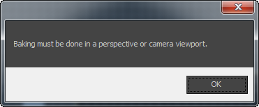

    모든 뷰포트가 직교 뷰인 경우 다음 경고가 표시될 수 있습니다.
    그런 경우 뷰포트 중 하나를 투시 또는 카메라 뷰로 전환하고 pop.bakeselpeople()을 다시 실행합니다.
